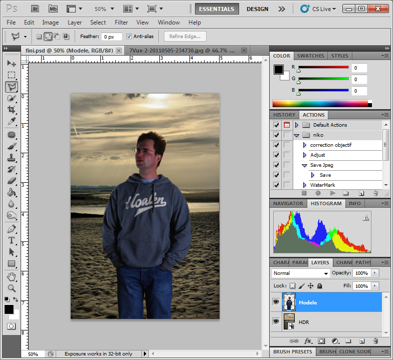

| Euh... Moi j'aurai fait un claque avec chaque photo... Le HDR au second plan, le mec au premier, tu sélectionne le mec, tu inverse la sélection et tu supprime... Ensuite, tu ré-inverse la sélection pour avoir le modèle, et tu règle la luminosité et le contraste pour qu'il s'intègre mieux à la phot, je l'ai un peu éclairci. ![Superposer 2 images ? Ps](https://2img.net/h/nicolasbudan.free.fr/photos/mmp/_post%20traitement/ps.png) Je l'ai fait un peu vite, c'est délicat au niveau des cheveux, mais sinon, c'est simple. |

| Merci à vous J'ai essayé les deux solutions : si je les trouve simples effectivement, elles ne sont pas évidentes dans le détail !! Je m'en sors mieux avec la version de Tizoo car j'ai des difficultés avec la sélection de Nico. En fait le jeu est le suivant : . on photographie un paysage dans le but d'en faire un HDR. On est calé sur pied. . puis on inclut un modèle dans ce paysage en shootant avec des flash déportés. . enfin, on incruste l'un dans l'autre. Ca permet d'avoir des raccords exacts mais de traiter les 2 photos différemment. Je peaufine mon affaire et je mettrai le résultat ! |
