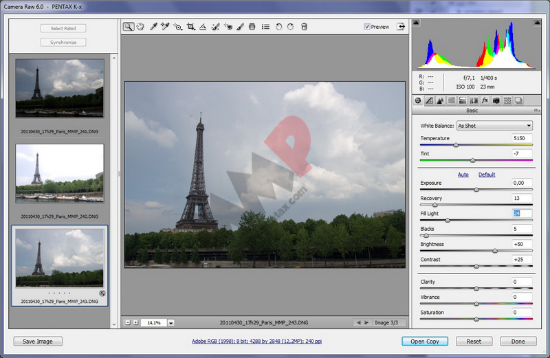

Enfin, sur une photo exposé normalement, les pixels sont répartis de gauche à droite, sans touché les limites
Comprendre l'histogramme 03_bien_ex
(j'ai un peu triché sur cette prise pour récupérer les tons clairs qui étaient trop exposés et éclairer les tons foncés qui ne l'étaient pas assez)
Une bonne lecture de l'histogramme lors de la prise de vue vous permettra de vérifier que vous avez choisi  la bonne exposition.
