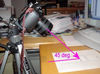

Je m'aperçois que les explications données précédemment concernant la méthode de mesure d'un front/back focus étaient un peu courtes et pas forcément très compréhensibles.
Je vais rappeler les points à suivre, en fait une simple traduction partielle du document original de Tim Jackson (http://www.dphotojournal.com/focus-test-chart.pdf):
Important!
Il y a plusieurs facteurs qui peuvent induire des résultats erronés et trompeurs lors de la réalisation de ce test. Assurez-vous de lire les instructions attentivement et de les suivre scrupuleusement.
1. Imprimez ce document.
2. Placez la mire de test à plat sur une surface plane. Il ne doit pas y avoir de bosses, la mire doit être bien plate.
3. Placez votre apn de façon à ce qu'il fasse un angle de 45° avec la surface de la mire.

Les mires servent généralement à tester le front-back focus des objectifs AF.
Un objectif MF n'a en principe pas ce genre de problème puisque la mise au point est manuelle. Il peut éventuellement y avoir problème du système de confirmation de mise au point (la diode qui s'allume quand la mise au point est bonne), encore faut-il utiliser cette confirmation.
Si tu fais la mise au point manuelle sur la mire en utilisant le grossissement du live-view pour affiner la mise au point il ne devrait pas y avoir de décalage de celle-ci.
Pour les deux objectifs en question je suggère de refaire une photo de la mire en utilisant le live-view au grossissement maxi pour la mise au point Wink
Mes galeries: Voici ma mire, alors: BF, FF ou OK ? FlickRV  et Voici ma mire, alors: BF, FF ou OK ? FlickHarvey  Matos:Voici ma mire, alors: BF, FF ou OK ? K-1cut10 2 yeux, un reflex, what else?
