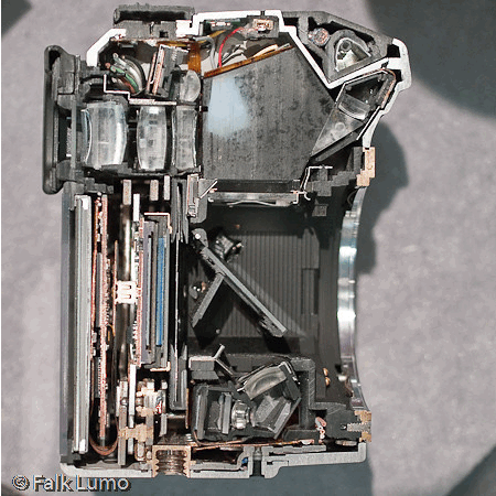

Je me posais presque la même question, si il est derrière le miroir principal, c'est :
  1. Soit que le miroir principal est semi-transparent
  2. Soit que l'AF ne se fait que miroir relevé ... donc pas en même temps que la visée ... ou en LiveView ?
Et où s'escamote-t-il lors de la prise de vue ?
Voici ma mire, alors: BF, FF ou OK ? - Page 2 Empty
MessageSujet: Re: Voici ma mire, alors: BF, FF ou OK ?   Voici ma mire, alors: BF, FF ou OK ? - Page 2 HorlogeMer 2 Juil 2014 - 18:36
oui, le miroir secondaire c'est systématique sur les reflex numériques
et on le voit quand on se met en pause B, objectif enlevé, au dos du miroir principal on voit
une découpe rectangulaire :
c'est le petit miroir secondaire qui s'est encastré dans le principal pour
libérer le passage lors du déclenchement effectif
Il est lui même articulé et en  temps normal et notamment pour la mise au point autofocus, sa
position est à 45° par rapport au miroir principal
une zone en bas du miroir principal est effectivement semi transparente pour permettre
au miroir principal de renvoyer la lumière sur le capteur AF via ce miroir secondaire

Le miroir principal est effectivement semi-transparent.
J'avais déjà posté le trajet optique sur un autre fil, je le reposte pour info, l'occasion de se payer une belle tranche de K-5:
