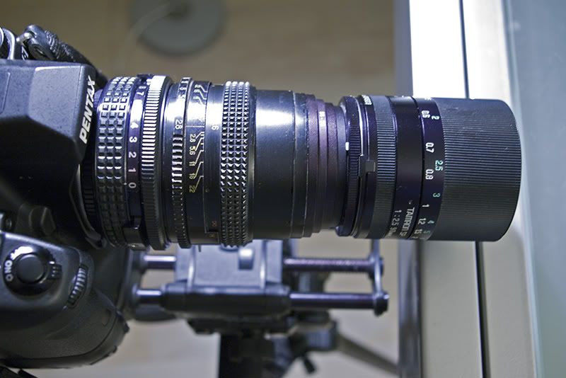

Hier j'ai fait l'essai avec la configuration suivante: l'objectif principal est un 80mm, l'objectif placé devant est un 90mm réglé sur l'infini.
On voit ici le montage avec le second objectif non inversé:
macro avec deux objectif dont un est inversé... ou pas! IMGP8645
Voici les résultats de mes mesures:
configuration longueur photographiéegrossissementdistance de travail
80mm à l'infini, 90mm inversé et à l'infini26mm0,9:140mm
80mm map mini, 90mm inversé et à l'infini22mm1,08:125mm
80mm à l'infini, 90mm non inversé et à l'infini26mm0,9:155mm
80mm map mini, 90mm non inversé et à l'infini22mm1,08:140mm
On observe que la distance de travail est supérieure dans le cas où le 90mm n'est pas inversé, on gagne 15mm ce qui n'est pas négligeable.
Conclusion: si vous voulez faire de la macro en additionnant deux objectifs, la configuration où vous avez la plus grande distance de travail n'est pas toujours celle où l'objectif frontal est inversé. Il est donc intéressant de faire des mesures avec les deux montages.
