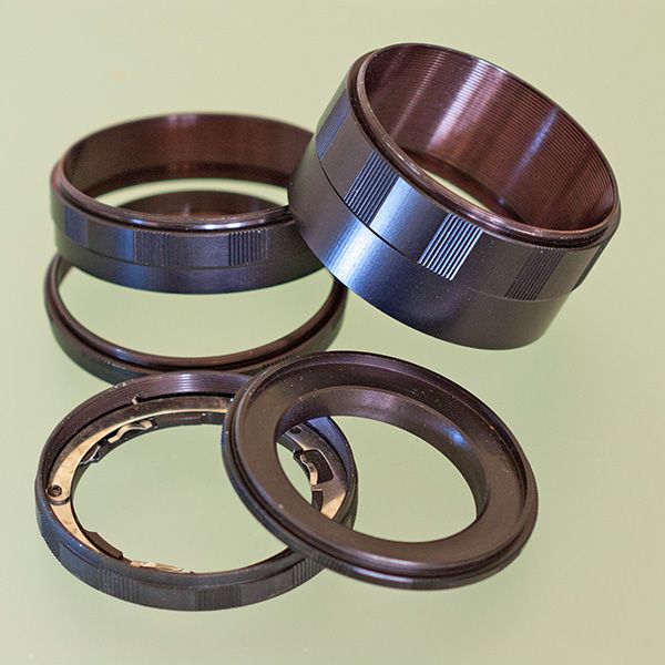

Les modèles sans automatisme (photo ci-dessous) consistent en un jeu de 3 bagues plus une monture mâle et une monture femelle.
les bagues-allonge ou tubes allonge IMGP9404_zpsdd035092
La mise en œuvre est donc fastidieuse puisque pour changer de longueur de bague-allonge il faut faire des vissages-dévissages après avoir ôté la bague du reflex.
Ces modèles sont peu onéreux et très courants sur €bay notamment, mais je ne les conseille pas. Je n'utilise presque jamais le set que je possède.

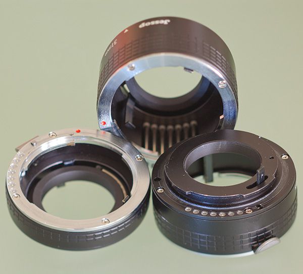

J'ai l’expérience de bagues allonges Foca pour Nikkor ais (série avant l'af) un jeux classique de 3 bagues, bagues avec transmission de l'ouverture, ça marchait bien.
J'ai l'expérience de bagues allonges en monture EF (Canon tout électrique) comme les Jessop en photo plus haut mais sous une autre marque, et là je n'avais pas un bon contact avec plus d'une bague. Ces faux contacts sont du à la conception des contacts uniquement constitués d'une tige rigide, donc avec le jeux dans l’assemblage baïonnette mâle et femelle la continuité du signal électrique était interrompu.
Donc avec ce genre de bague une seule à la fois, sauf si cela marche avec plus bien sur.
J'ai acheté une bague allonge de marque Nikon et une de marque Canon et y a pas photo c'est un autre monde.
On risque de faire le même jugement avec les bagues Pentax.
