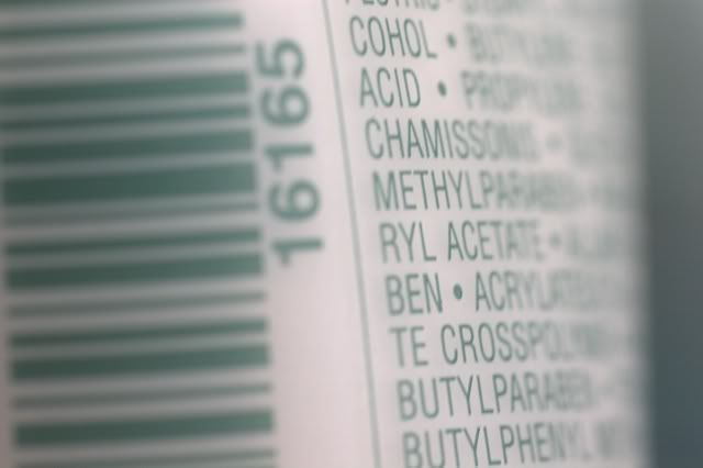

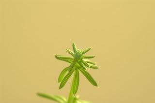

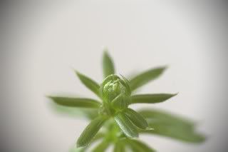

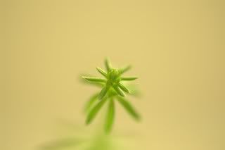

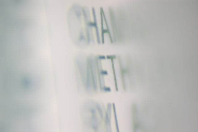

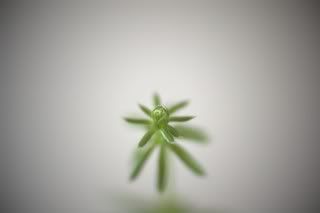

| Une bonnette est un objectif un peu particulier, puisqu'il s'utilise à l'extrémité d'un autre objectif. Le but est de diminuer la distance minimale de prise de vue, donc d'augmenter le grandissement. La focale de l'ensemble objectif+bonnette est inférieure à la focale de l'objectif seul. Avec une ou des bonnette(s) on perd la mise au point à l'infini. Il existe plusieurs sortes de bonnettes: - les bonnettes simples sont constituées d'un seul élément, ce sont de vulgaires loupes (à éviter absolument).
- les bonnettes achromatiques sont constituées de 2 ou 3 éléments, elles sont corrigées contre les aberrations chromatiques.
On peut utiliser un objectif classique comme une bonnette, en l'inversant et en le vissant devant l'objectif principal via une bague d'inversion. L'objectif-bonnette doit être utilisé diaphragme grand ouvert. Attention: un objectif classique n'est pas forcément achromatique, encore moins apochromatique, donc des aberrations optiques peuvent en résulter sur la photo. La puissance d'une bonnette est exprimée en dioptries (D) 1 D = distance de travail de 1 m (avec l'objectif réglé sur l'infini) 2D = distance de travail de 1/2=0,5m (avec l'objectif réglé sur l'infini) xD = distance de travail de 1/x=...m (avec l'objectif réglé sur l'infini) Puissance d'un objectif de 50mm inversé = 1000/50= 20 D Puissance d'un objectif de 28mm inversé = 1000/28= 36 D Cette page contient des références de bonnettes achromatiques de plusieurs marques, diamètres et puissances. |

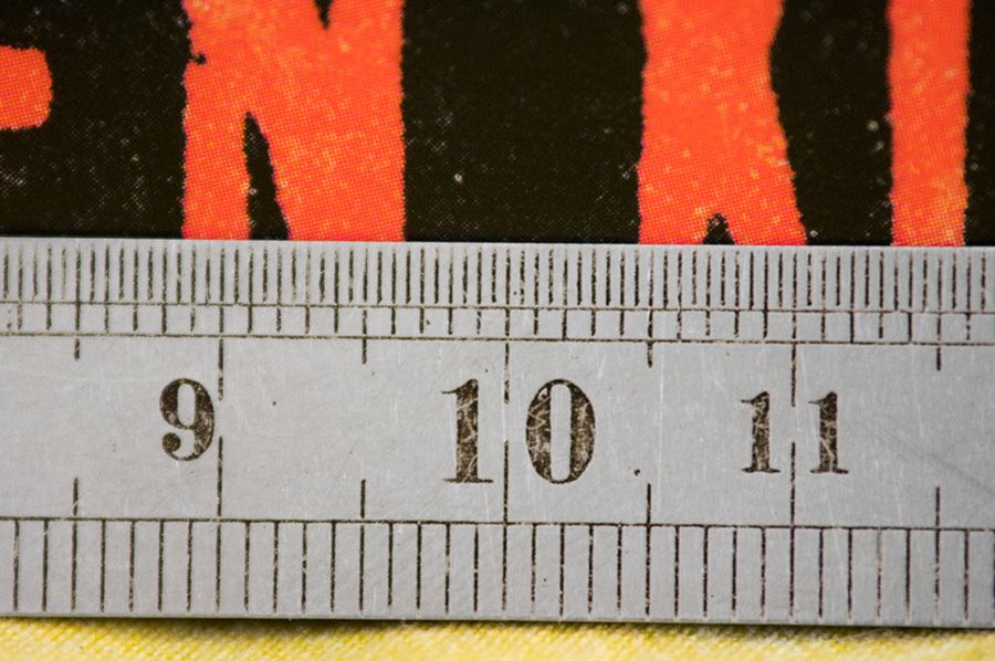

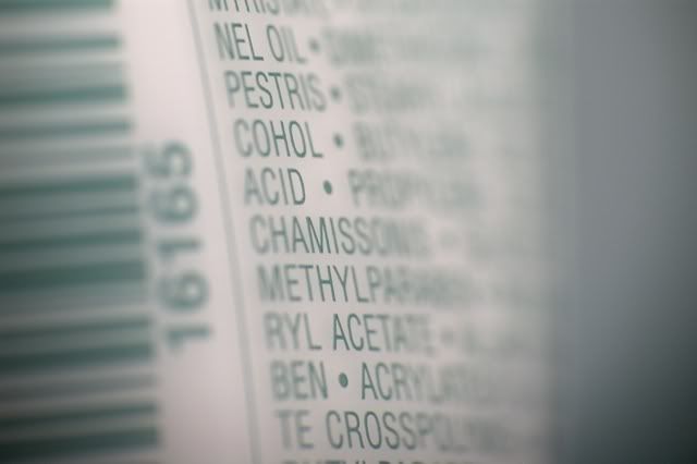

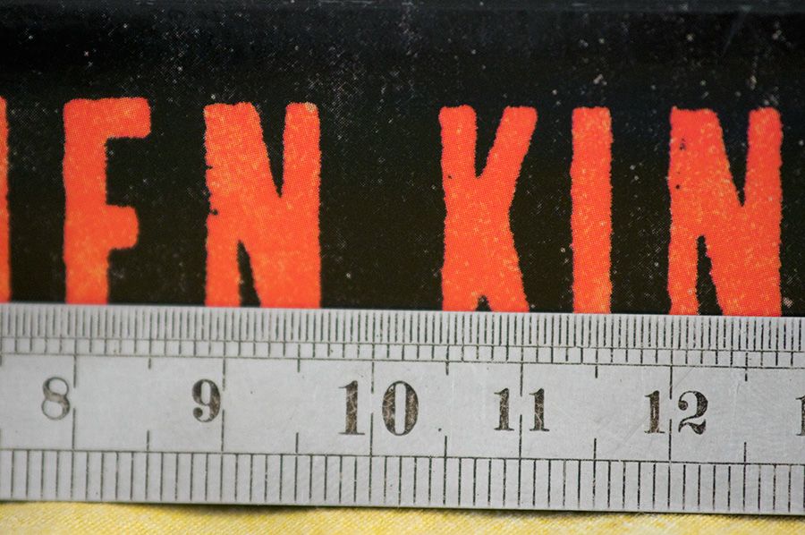

| Je viens tout juste de recevoir une nouvelle bonnette, la Nikon 5T. C'est une bonnette achromatique de 1,5 dioptrie, de 62mm de diamètre. Pourquoi une bonnette aussi peu puissante? Je voulais faire de la proxiphoto avec le DA* 300mm f4 dont le grandissement est limité à 0,25:1, tout en gardant une distance de travail assez grande. Voici quelques photos (à main levée en visant le livre, non le réglet posé contre) montrant le champ cadré sans cette bonnette et avec: DA* 300mm f4 sans bonnette, map mini  DA* 300mm f4 avec bonnette 1,5D, map infini  DA* 300mm f4 avec bonnette 1,5D, map mini  La distance de travail sans bonnette est d'environ 111,5cm, le rapport macro est d'environ 0,25:1 La distance de travail avec bonnette 1,5D, map infini est d'environ 67cm, le rapport macro est d'environ 0,44:1 La distance de travail avec bonnette 1,5D, map mini est d'environ 41,5cm, le rapport macro est d'environ 0,68:1 Je suis tout à fait satisfait de cet achat qui répond à mes attentes.  Pour info, cette bonnette n'est plus fabriquée mais on en trouve d'occasion aux alentours de 50 à 70€, la mienne m'a coûté 47€ port compris. La bonnette Canon 500D a une puissance de 2 dioptries, elle doit donner des résultats proches mais elle est assez chère (100€ en 58mm de diamètre, 160€ en 77mm de diamètre). |

| Le 300mm a 77mm , tu te sers d'un adaptateur 77mm via 62mm ? et ça ne coupe pas un peu ton champ de vision sur le 300mm ? _________________ «Une photo vaut mille mots..... » |

| Oui j'utilise des bagues d'adaptation. Le champ de vision n'est pas affecté, capteur aps-c oblige (on le voit sur les photos)  Sur un capteur FF il y aurait probablement du vignettage, il me faudrait recadrer les photos ou déboucher les coins en post production. |
