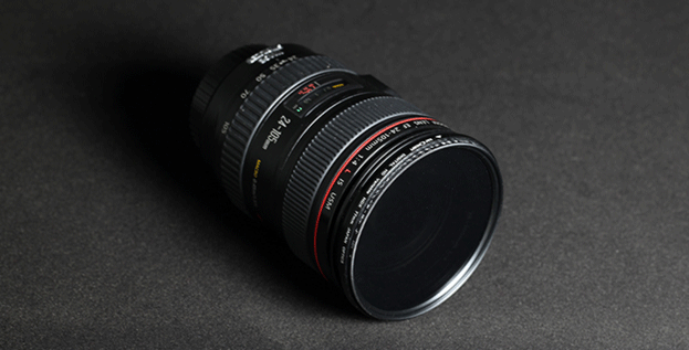

Durée d'exposition et filtre ND  Empty
MessageSujet: Re: Durée d'exposition et filtre ND    Durée d'exposition et filtre ND  HorlogeMar 15 Avr 2014 - 9:07
Ça à l'air sympa !
Par contre, comment fonctionne-t-il ? Ce doit être 2 filtres polarisant teinté dont un des deux tourne... Spamafote

Jamais essayé, je me sers de filtres individuels,
regarde les commentaires de ceux en ayant acheté et utilisé chez Amazon, ça donne de bons indices Wink

C'est certain que ça ne vaudra pas un filtre unique ND400, ou ND8 pour la précision et l'uniformité,
mais à ce prix je me risquerais, ....
car lorsque j'ai acheté les miens il y a des années ces modèles n'existaient pas encore,
mais je risquerais sans problème de l'essayer, c'est moins cher qu'un seul et unique ND400...
ici sur Ébay tu l'as pour environ 7 et 10 de vos euros environ (livraison incluse) .. selon le diamètre choisi,
le risque n'est pas gros , (un vendeur fiable et plus de 1000 personnes en ont acheté)
je vais m'en commander un ou deux à ce prix, ça peut dépanner...
