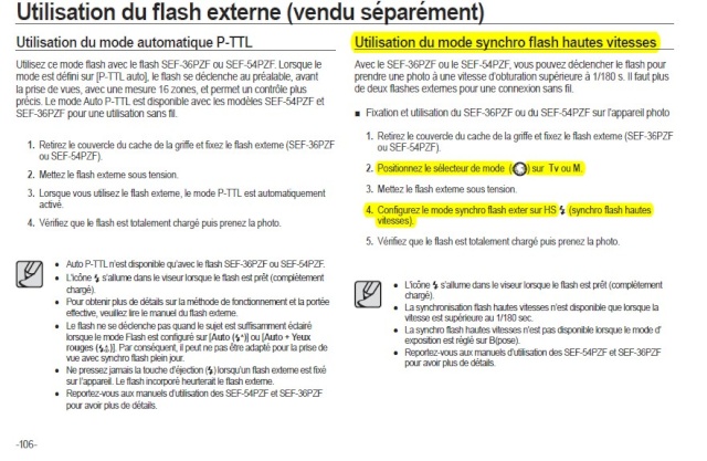

| bonjour, Extrait sur ma notice de 360FGZ relatif à l'utilisation HSS:  Il est donc possible de se tromper car en mode Av la mesure de l'exposition (sauf en plein soleil et en P.O. de l'objectif la vitesse est inférieure à la vitesse de synchronisme. cordialement myrddin13 |

| bonjour, Si le Pentax le permet aussi mais j'avais compris qu'il s'agissait d'une utilisation en déporté ! Flash sur le boitier, seuls les modes Auto et P n'autorisent pas le HSS .Mais cet extrait du manuel de mon GX20 justifie ma première réponse:  cordialement myrddin13 |

| Il te dit de te mettre ne Tv ou M... Mais juste pour que tu puisse régler ta vitesse à la main, et ainsi vérifier que tu peux passer au dessus des 1/180...
Il ne dit absolument pas que ce n'est pas possible en Av... Juste en pose B |
