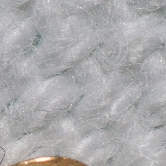

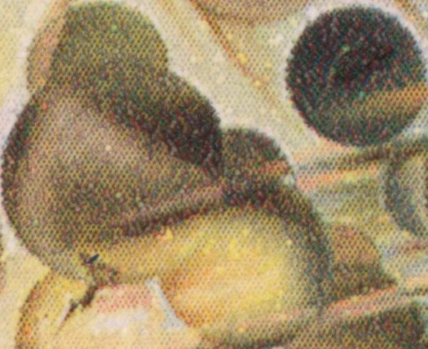

A environ 1:2, crop à 100% d'un détail:
sans bonnette
Bonnettes macro: laquelle? - Page 2 Sans_bonnette_crop_zps08124fdd
avec bonnette
Bonnettes macro: laquelle? - Page 2 Avec_bonnette_crop_zps4aa86e0c

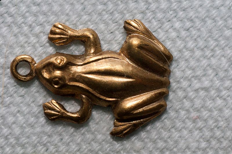

Sur trépied, avec un flash sur le sabot:
A environ 1:1, photo redimensionnée du cadrage original:
sans bonnette
Bonnettes macro: laquelle? - Page 2 Sans_b_11_zps7286683b
avec bonnette
Bonnettes macro: laquelle? - Page 2 Avec_b_11_zps430b6943
A environ 1:1, crop à 100% d'un détail:
sans bonnette
Bonnettes macro: laquelle? - Page 2 Sans_b_11_crop_zps917dcfe2
avec bonnette
Bonnettes macro: laquelle? - Page 2 Avec_b_11_crop_zps2562e945
Sur les photos à environ 1:2 je ne vois pas de différence significative de piqué ni de chromatisme. Le sujet est plat (timbre) et ne se prête pas aux réflexions de lumière parasite.
Sur les photos à 1:1 la mise au point n'est pas tout à fait identique ce qui explique le rendu légèrement différent du support (nappe en coton).
Sur ces photos je ne constate pas de perte de qualité qui serait due à la bonnette Marumi. Un nouvel essai axé sur les aberrations optiques pourrait être intéressant.

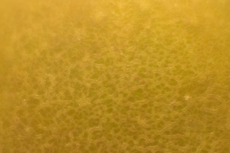

Premier sujet: une pomme, ici sans bonnette:
Bonnettes macro: laquelle? - Page 2 _IMG0722
Avec bonnette, à F/4:
Bonnettes macro: laquelle? - Page 2 _IMG0723
Avec bonnette, à F/5.6:
Bonnettes macro: laquelle? - Page 2 _IMG0724
Avec bonnette, à F/8:
Bonnettes macro: laquelle? - Page 2 _IMG0725
Avec bonnette, à F/11:
Bonnettes macro: laquelle? - Page 2 _IMG0726
Il faut fermer à F/11 pour un résultat correct carton jaune

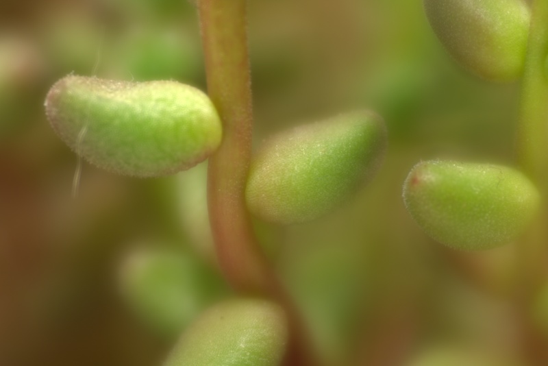

Autre essai, sur une plante grasse:
Bonnettes macro: laquelle? - Page 2 _IMG0728
Bonnettes macro: laquelle? - Page 2 _IMG0729
Bonnettes macro: laquelle? - Page 2 _IMG0730
Bonnettes macro: laquelle? - Page 2 _IMG0731
Là encore à pleine ouverture le résultat est catastrophique.

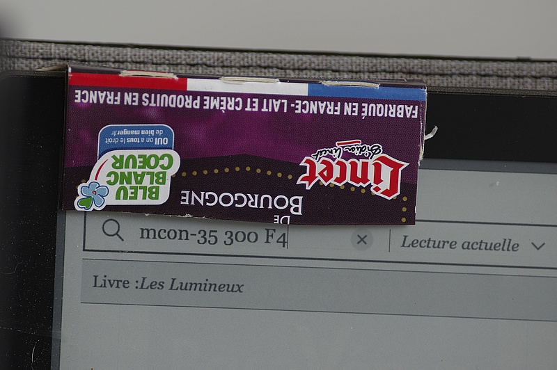

J'ai donc comparé la Marumi et l'Olympus, montées sur le Pentax DA* 300mm F4, à F/4 et F/8.
Marumi 300mm F/4
Marumi 300 F4
Olympus mcon-35 300mm F/4
Marumi 300mm F/8
Marumi 300mm F/8
Olympus mcon-35 300mm F/8
On voit que la bonnette Olympus est meilleure à F/4 que la Marumi mais loin d'être parfaite.
A F/8 les deux bonnettes sont bien meilleures, l'avantage reste à l'Olympus.
