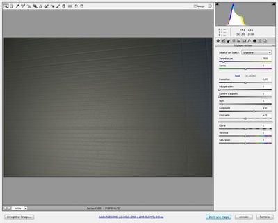

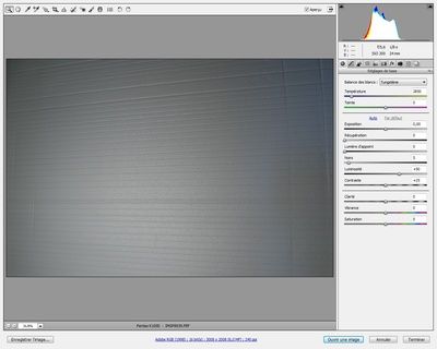

| En photographie on parle de l'ouverture en ignorant souvent qu'il en existe 2 sortes. L'ouverture notée sur les objectifs photos (par exemple f/2 ou f:2) est appelée ouverture relative et notée N. Il s'agit du rapport de la longueur focale de l'objectif à l'infini sur le diamètre de l'ouverture maximale du diaphragme. N=f/D Un objectif de 50mm qui ouvre à f/2 possède donc une ouverture de diaphragme N de 50/2=25mm. En vidéo, on parle plutôt de l' ouverture photométrique, notée T, qui est différente de la précédente. En effet l'ouverture photométrique tient compte de la transmittance de l'objectif, c'est à dire de la perte de lumière à l'intérieur de celui-ci. Le nombre de lentilles ainsi que la qualité de leur traitement de surface influe beaucoup sur la transmittance. L'ouverture photométrique est toujours inférieure à l'ouverture relative puisqu'il y a toujours une perte de lumière dans l'objectif. Un objectif ouvrant à T=2 aura un N inférieur à 2, par exemple 1,4. Quelles sont les conséquences pratiques de tout ceci? La réponse est simple: deux objectifs ayant la même ouverture relative mais une ouverture photométrique différente auront besoin de temps de pose différents, dans des conditions de prise de vue identiques (cadrage, luminance de la scène, sensibilité étant identiques). Ce matin j'ai vérifié ceci avec mes deux 24mm, sur trépied, avec une scène ayant une luminance constante. Les deux photos sont prises à 200ISO, f/5.6, 1/8". Le premier objectif est un Miranda 24mm f2.8, le second un Sigma 24mm f1.8. Miranda 24mm | Sigma 24mm |  |  |
Pour obtenir la même exposition sur la photo 2 que sur la 1, il a fallu que je fasse une correction d'environ +1EV dans photoshop. Cela signifie que le Sigma, à f/5.6, est environ aussi lumineux que le Miranda à f/8. C'est toujours bon à savoir: on achète souvent un objectif lumineux pour pouvoir l'utiliser à pleine ouverture, et on peut s'apercevoir comme ici qu'il n'est en fait pas plus lumineux qu'un objectif qui ouvre "un cran de moins". Dans l'exemple ci-dessus la formule optique des deux objectifs est très différente: 10 éléments en 9 groupes pour le Sigma, 7 éléments en 7 groupes pour le Miranda. Conclusion: Le Sigma, qui ouvre à f/1.8, est en réalité à peine plus lumineux que le Miranda qui ouvre à f/2.8 et est bien plus compact. A noter que cet objectif vendu sous la marque Miranda a également été commercialisé sous les marques Vivitar, Soligor et même Carl Zeiss Jena, mais était en fait fabriqué par Cosina. |

| Très intéressant ce post Tryphon, ça à eu pour effet de créer une confusion supplémentaire dans ces règles de l'optique que je ne comprenais déjà pas !! Tes 2 objos ont-ils le même diamètre ? Je n'ai aussi toujours pas compris le rapport entre la taille de la lentille frontale et la luminosité d'un objo.... |

Je n'ai aussi toujours pas compris le rapport entre la taille de la lentille frontale et la luminosité d'un objo.... Non, les deux objectifs n'ont pas le même diamètre puisqu'il y en a un qui a une ouverture relative de f/2.8 et l'autre de f/1.8. Pour une longueur focale donnée, plus le diamètre de l'objectif sera important et plus son ouverture relative maximale sera grande. L'exemple ci-dessus montre que la luminosité réelle (mesurée par l'ouverture photométrique) de l'objectif n'est pas toujours proportionnelle à l'ouverture relative. Donc si tu as un 600mm qui ouvre à f/4 et un autre qui ouvre à f/5.6, le premier aura un plus grand diamètre que le second (et sera plus lourd) mais ne sera pas forcément beaucoup plus lumineux en réalité puisque ça dépendra de la formule optique des 2 objectifs. |
