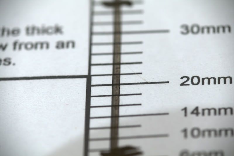

Il n'est jamais inutile d'enfoncer les portes ouvertes, donc je rappelle que la profondeur de champ est la zone nette de la photo, sur l'échelle des distances par rapport à l'axe optique.
Profondeur de champ et hyperfocale _IGP9094
Sur cette photo on voit que les nombres 10, 14 et 30 sont flous. La zone nette est, grosso modo, entre les deux graduations qui entourent le nombre 20. C'est la profondeur de champ.
Plus le cadrage est serré (et donc plus le grandissement est fort), plus la profondeur de champ est faible.
Plus l'ouverture du diaphragme est grande, plus la profondeur de champ est faible.
Sur les vieux objectifs on a souvent une échelle de profondeur de champ, mais elle est liée à un capteur (ou pellicule) 24x36 donc ce n'est plus valable avec un capteur aps-c, où elle est plus courte.
Personnellement j'ai eu de bons résultats en prenant 1 valeur d'ouverture de plus que l'ouverture réelle, par exemple je prends une photo à f/8 et je regarde l'échelle pour f/5.6.

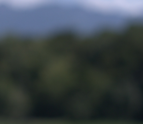

Depuis que je possède un K-1 je suis régulièrement étonné de la faible profondeur de champ de mes photos.
Je viens de faire un petite essai avec un 20mm ouvert à F/10, d'après http://www.dofmaster.com/dofjs.html (je sélectionne D800, un apn 24x36 de 36MP) l'hyperfocale est à 1,34m donc si je fais la mise au point à 1,5m tout doit être net de 0,71m jusqu'à l'infini.
En pratique c'est loin d'être le cas: le fond est flou, même un objet à 50m est flou.
Cela confirme que l'hyperfocale en numérique n'obéit pas aux vieilles recettes de l'argentique.
Profondeur de champ et hyperfocale S1Profondeur de champ et hyperfocale S2Profondeur de champ et hyperfocale S3Profondeur de champ et hyperfocale S4Profondeur de champ et hyperfocale S52 yeux, un reflex, what else?
Masculin Messages : 44976
Profondeur de champ et hyperfocale Empty
MessageSujet: Re: Profondeur de champ et hyperfocale   Profondeur de champ et hyperfocale HorlogeMar 5 Juil 2016 - 22:25
Photo prise avec le K-1, au 20mm à F/10:
Profondeur de champ et hyperfocale 160704072842956254
Je croyais être à l'hyperfocale mais le fond est flou donc ce n'était pas le cas.
J'ai donc refait des essais.
En théorie à F/10 et une focale de 20mm, l'hyperfocale est à 1.34m donc si je fais une mise au point à 1.5m, tout doit être net entre 0.71m et l'infini (d'après http://www.dofmaster.com/dofjs.html).
J'ai donc placé mon K-1 sur trépied avec pile 1.5m entre mon sujet (la pièce au milieu du montant bas de la fenêtre) et le capteur.
J'ai fait la mise au point en live-view, la mise au point est bonne quand on est sur le repère 1.5m de l'échelle des distances (ce qui veut dire que mon objectif fonctionne bien).
J'ai pris une photo, l'église au fond, située à 300m de la fenêtre, est floue.
Pour comparer, j'ai pris une deuxième photo en faisant la mise au point sur l'église, la fenêtre est floue.
Profondeur de champ et hyperfocale Mini2_16070510274121499814357182 Profondeur de champ et hyperfocale Mini2_16070510274421499814357183
Il est évident qu'aucune des deux photos n'est à l'hyperfocale.
Voici la bague de mise au point pour la deuxième photo:
Profondeur de champ et hyperfocale Mini2_16070510274621499814357184
Il y a peut-être moyen d'avoir la fenêtre et l'église nettes à F/10 mais en faisant la mise au point bien plus loin que 1.5m, j'essaierai demain.
Pour info j'ai soupçonné le diaphragme mais il fonctionne correctement.

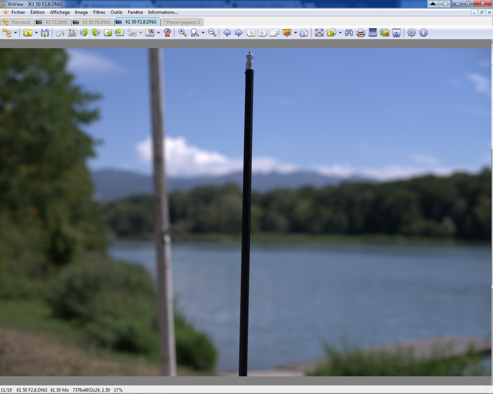

Aujourd'hui j'ai pris le temps de faire un essai comparatif: le but n'était pas de mesurer l'hyperfocale mais de comparer l'aspect du flou à l'infini (ce qui donne une idée de la profondeur de champ).
J'ai donc pris la même scène en photo avec le K-7, le K-3 et le K-1.
Autant le dire tout de suite: je ne vois pas de différence significative entre le flou du K-7 et celui du K-3 donc je ne garde que le K-3, inutile de poster des doublons.
En théorie, le champ cadré avec un K-3 (à capteur aps-c) et un 35mm est quasiment identique au champ cadré avec un K-1 (capteur 24x36) et un 50mm.
Toujours en théorie, la profondeur de champ sera sensiblement la même entre le K-3 avec un 35mm à F/2 et le K-1 avec un 50mm à F/2.8. Tout au moins c'est ce que disent les tables de profondeur de champ comme celle de dofmaster.com
Voici la pratique:
Les photos sont prises à main levée, la zone cadrée est donc un peu différente mais la largeur du cadrage est la même et c'est ce qui importe.
K-3 à F/2
Profondeur de champ et hyperfocale K3-F2
K-1 à F/2.8
Profondeur de champ et hyperfocale K1-F2.8
K-1 à F/4
Profondeur de champ et hyperfocale K1-F4
Vous avez l'impression que c'est plutôt à F/4 que le flou d'arrière-plan ressemble à celui du K-3 à F/2?
Moi aussi.
Voyons un crop à 100% pour en avoir le cœur net:
K-3 à F/2
Profondeur de champ et hyperfocale K3-F2-crop
K-1 à F/2.8
Profondeur de champ et hyperfocale K1-50-F2.8-crop
K-1 à F/4
Profondeur de champ et hyperfocale K1-50-F4-crop
Pour moi le K-3 avec un 35mm ouvert à F/2 a sensiblement le même bokeh que le K-1 avec un 50mm ouvert à F/4.
J'en conclus que pour avoir la même profondeur de champ avec le K-1 qu'avec le K-3, à cadrage identique, il faut fermer le diaphragme de deux EV de plus. Vous pouvez jeter aux orties vos tables de profondeur de champ, elles sont obsolètes!
