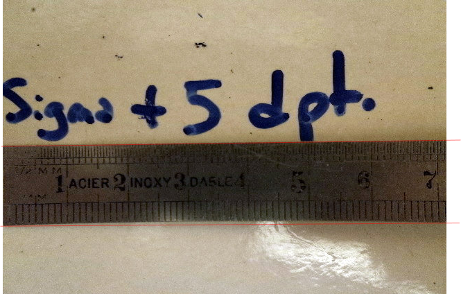

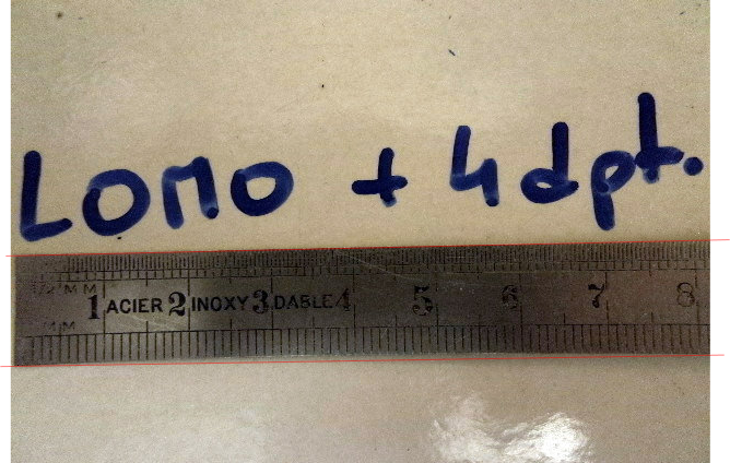

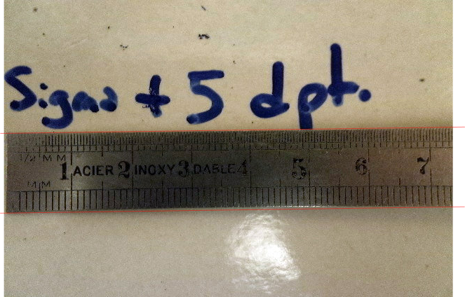

| J'ai de mauvaises nouvelles. Histoire de vérifier si la DCR-250 déforme en coussinet ou si c'est le GR, j'ai refait l'expérience (toujours en mode macro au grossissement maxi) avec deux bonnettes différentes, toutes deux achromatiques: une LOMO de 4 dioptries et une Sigma (life size converter) de 5 dioptries. J'ai utilisé une bague step-up 49mm-52mm car le pare-soleil du GR est en 49mm et les bonnettes sont en 52mm. Les lignes rouges apportées en post traitement sont droites, elles sont là pour mettre les courbes en évidence. Ensuite j'ai réglé le menu sur "utilisation de complément grand-angle", je ne vois pas de différence en travaillant en RAW: Ces résultats montrent que le problème ne vient probablement pas de la bonnette car les 3 bonnettes amènent la même déformation. Pour finir j'ai pris une photo d'un quadrillage, toujours en mode macro au grossissement maxi mais sans bonnette: Dans ce cas on voit que la déformation est légère Conclusion: j'ai peur que le GM-1 n'amène pas d'avantage par rapport à une bonnette DCR-250, en termes de déformation géométrique. |
