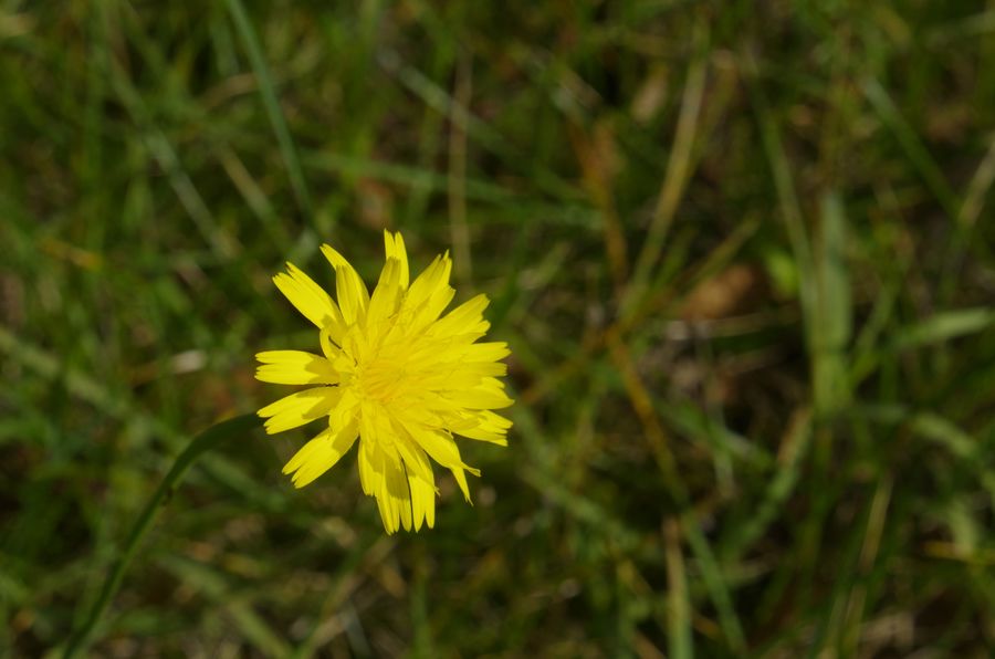

Du coup je n'attends pas d'être à ma balade de demain (ou d'après demain) et je teste une macro sur mon chat avec la bague allonge de 36 et le 135mm f:3.5 en Pentax K.
Diaphragme demandé: f:8.
Bon, déjà constat de deux choses avec ou sans bague allonge:
1/ le diaph qui se fermait avec le testeur de profondeur de champ et la pastille verte sur mon FA28mm F:2.8, ne se ferme pas avec le SMC Pentax K 135mm f:3.5,
2/ l'expo est au moins à -1EV avec la bague allonge, malgré l'appuie sur la pastille verte avant la prise.
Les photos:
Avec bague allonge 36mm:
Sans bague allonge:
Les deux sont visiblement faites à pleine ouverture (f:3.5) et pas à F:8 comme demandé, donc je dirais que je pourrais faire seulement des photos en pleine ouverture avec ce 135mm.
Je crois que je vais être bon pour garder mes bagues allonges pour mes argentiques et utiliser mon KAF35-70mm F:3.5-4.5 macro 1:4 pour les plans très rapprochés ou recadrer avec mes objectifs FA ou DA  Spamafote
J'aurais au moins appris à manier le testeur de profondeur de champ, grâce à vous.
Je re-constate aussi que le K-50 sous-expose joyeusement en ambiance sombre.

MessageSujet: Re: Topic unique dédié au Pentax numérique K-50   Sam 25 Oct 2014 - 10:18
ça ne risque pas de marcher vieux motard
tes photos sont prises en mode AV et non en mode M
Masculin Messages : 795

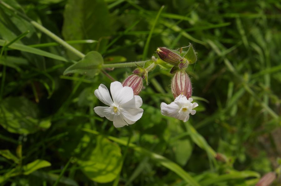

M'ouais, je vais éviter de la scier, surtout que tout mes objectifs K fonctionnent très bien sur les trois appareils photos que j'utilise principalement.
Les vraies macros numériques attendrons que j'ai un DFA 100mm f:2.8. En attendant je me les fais en Velvia ou Provia, ça ira tout aussi bien.
Pentax est bien limité quand même avec les premières montures K  face à un "antique" SFXn et son 35-70 macro qu'on trouve à moins de 50€ sur la bay aujourd'hui et qui accepte tous mes objectifs K et KAF.
Je peux faire de la proxi avec un Pentax KAF 35-70 f:3.5-4.5 macro 1:4, c'est déjà sympa même si on est loin de vos macro avec les DFA 100mm et Tamron 90mm marcro.
Les fleurs sont un peu passées, mais voilà ce que ça donne sans traficotage du raw avec un couple Pentax K-50 + 35-70 f:3.5-4.5 macro 1:4 monté dessus.
Priorité ouverture f:16 et autofocus actif:
originaux:
http://photos.vieuxmotard.fr/technique_photo/tests/k50_et_35-70_macro_A.JPG
http://photos.vieuxmotard.fr/technique_photo/tests/k50_et_35-70_macro_B.JPG
