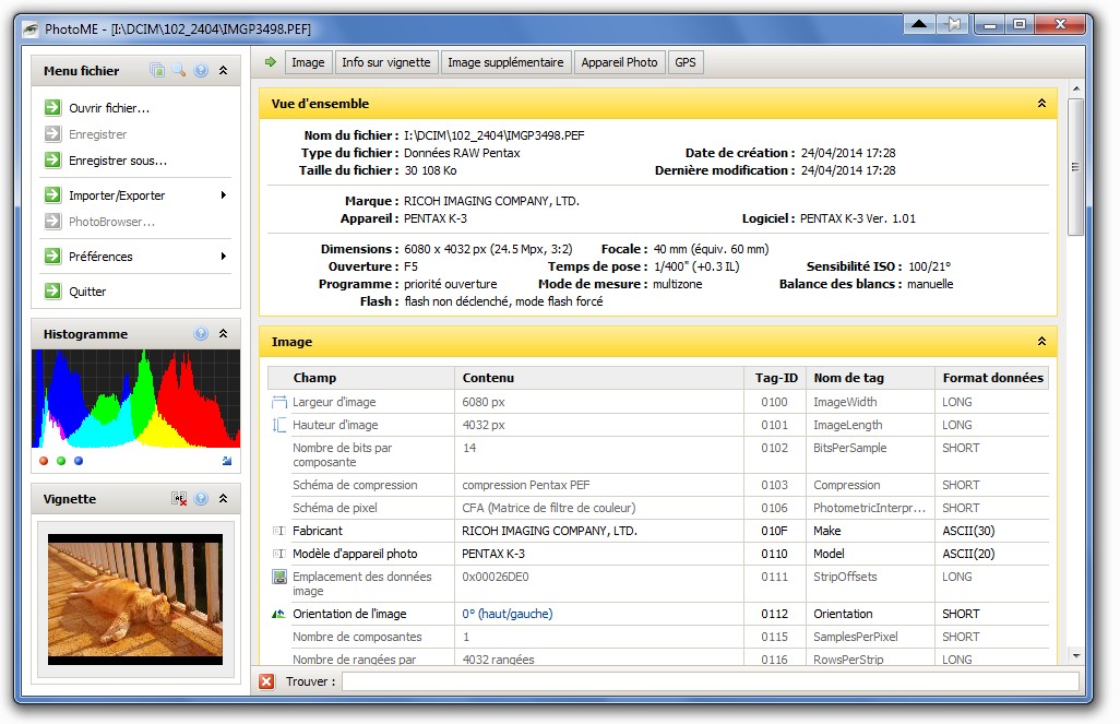

Les PEF du K-3 sont reconnus par PhotoMe Very Happy
Comment conserver ses exifs après post-traitement et/ou recadrage Presse30
Le seul défaut de ce logiciel est dans son plugin pour Firefox: si on active le plugin PhotoMe dans Firefox, on ne peut plus enregistrer d'images avec "Enregistrer l'image sous", du coup j'utilise toujours PhotoMe mais pas le plugin.
