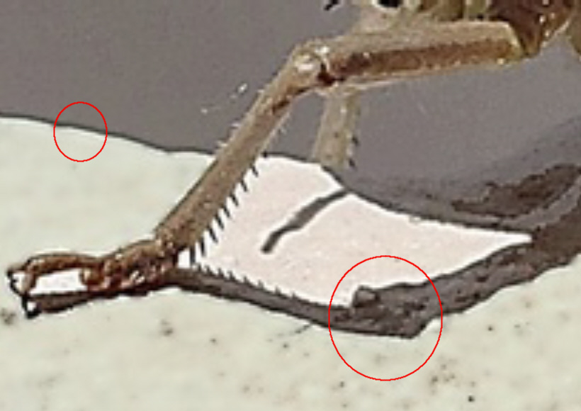

Et pour ce qui ne colle pas :
Réglages de l'accentuation (netteté) avec DxO IMGP0009_Détail
Comme je ne peux pas disposer du RAW, je vais tenter de faire autrement.
La limite entre clair est gris est trop nette et pas naturelle et une lumière dure ne l'explique pas.
Idem avec la patte, une ombre plus foncée d'un côté de la patte, je veux bien, mais des deux côtés ??? et d'une façon aussi brutale ??? Moi je veux bien, mais sans avoir eu le RAW pour faire mes propres essais, j'ai de furieux doutes.
