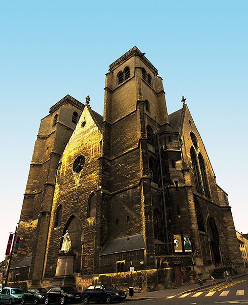

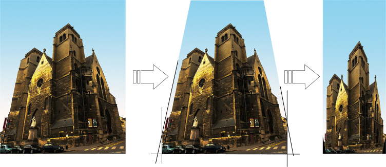

D'autres logiciels ont la même fonctionnalité, j'ai essayé DxO ViewPoint qui est extra, cela dit il est vrai qu'on pense rarement à corriger ces fuyantes.
Il y a aussi des cas où la correction donne un résultat peu heureux, sans compter les triangles noirs du bas de la photo:
DxO et la correction de perspectives DijonEgliseSaint-Jean8im_600_zps5f68cd04DxO et la correction de perspectives DijonEgliseSaint-Jean8im_600corr_zps82c429c9
Dans une telle situation l'idéal aurait probablement été d'être positionné à mi-hauteur du monument pour que les distorsions soient mieux réparties. Smile

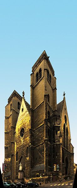

oui tryphon le résultat que tu nous montres n'est pas heureux,c'est même caricatural
 mais on peut faire beaucoup mieux avec DxO pro 8 et je ne parle pas de view point
ci dessous ma correction vraiment très vite faite, il y a moyen de faire mieux
mais ta photo est vraiment très serrée sur les côtés et limite en haut  et par ailleurs
la correction nécessaire est assez forte
c'est pourquoi dès la prise de vue il faut penser à laisser des marges suffisantes
Pour qu'il n'y ait pas de fuyantes notamment vers le haut il faut que le plan focal
soit parfaitement parallèle au sujet et effectivement être positionné en hauteur
au milieu
je répond juste la dessus pour l'instant mais j'y reviendrai avec d'autres exemples

Les "triangles noirs" viennent du fait qu'on transforme une photo rectangulaire en trapèze, puis on déforme ce trapèze pour en faire une photo rectangulaire.
Dans certains cas il n'y a pas assez de matière pour éviter ces triangles:
DxO et la correction de perspectives Perspective_zpsfbb4e325
DxO et la correction de perspectives S1DxO et la correction de perspectives S2DxO et la correction de perspectives S3DxO et la correction de perspectives S4DxO et la correction de perspectives S52 yeux, un reflex, what else?
