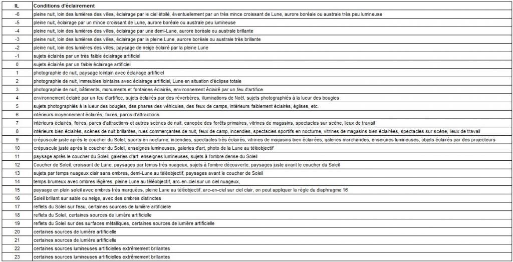

Le tableau suivant donne des exemples d'IL:
Indice de lumination, ouverture, temps de pose et sensibilité ValeursIL_zps155eabf7

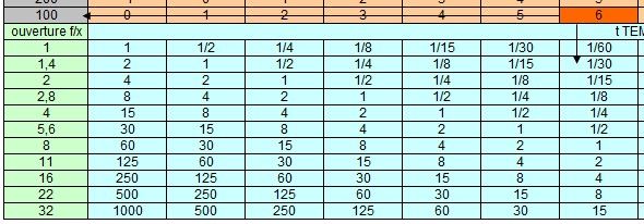

Voici un tableau bien pratique pour jongler entre ces grandeurs:
Indice de lumination, ouverture, temps de pose et sensibilité TableauIL_zpsbed39581
Voici comment utiliser le tableau:
Supposons que vous voulez prendre une photo en intérieur (environ 6IL)
Si vous travaillez à 100ISO et f/1.4 le tableau indique que le temps de pose sera de 1/30 seconde.
Indice de lumination, ouverture, temps de pose et sensibilité 6IL_zps3fb7a710

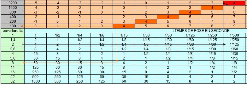

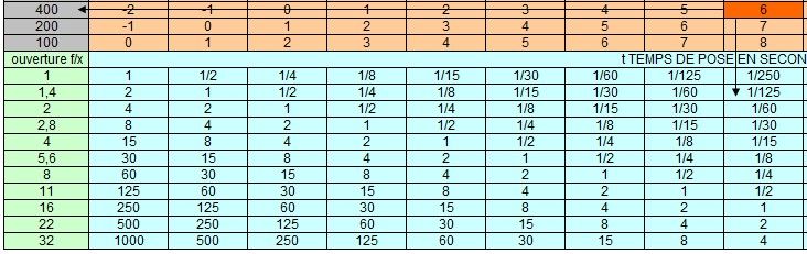

Si vous montez à 400ISO, toujours à f/1.4, le temps de pose sera de 1/125 seconde.
Indice de lumination, ouverture, temps de pose et sensibilité 6ILbis_zpsd1b61a91

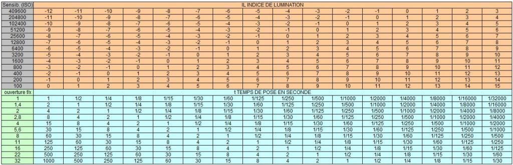

On peut aussi travailler dans l'autre sens. Supposons que votre boîtier vous propose les valeurs suivantes: 1/125s, f/2 et 3200ISO.
Si votre boîtier est sur trépied, vous pouvez vous permettre un temps de pose plus long, une sensibilité inférieure et même une plus petite ouverture.
Indice de lumination, ouverture, temps de pose et sensibilité 4IL_zps418e59cb
Le tableau nous dit que la scène correspond à 4IL. Or suivant la sensibilité que je choisis j'aurai accès à des couples vitesse-ouverture différents.
Par exemple, à 100ISO, je pourrai réaliser la même photo à f/8 avec une pose de 4 secondes ou encore à f/11 avec une pose de 8 secondes.
A 200ISO, je pourrai réaliser la même photo à f/8 avec une pose de 2 secondes ou encore à f/4 avec une pose de 1/2 seconde.
