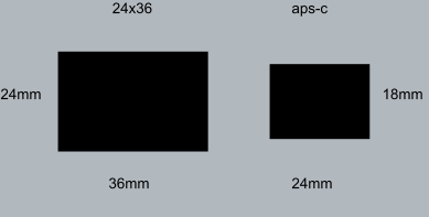

Pourquoi les choses changent-elles avec un capteur aps-c?
Parce que le capteur aps-c est environ 2 fois plus petit que le capteur 24x36:

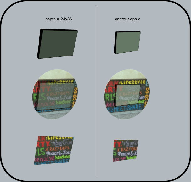

Si on utilise un même objectif compatible aps-c et 24x36, il projette le même cercle-image sur le capteur (ou la pellicule) mais ce capteur (ou cette pellicule) n'a pas les mêmes dimensions dans les deux cas. Donc dans le cas de l'aps-c, une partie de l'image projetée est perdue (elle déborde du capteur):
Focale équivalente, différence entre 24x36 et aps-c 20030104102321499816668902
Entre l'aps-c et le 24x36, le coefficient pour retrouver un cadrage équivalent est de 1,5, c'est à dire que pour cadrer, avec un capteur aps-c, la même zone qu'avec un reflex 24x36, il faut un objectif dont la focale est 1,5 fois plus faible.
Supposons qu'on prend une photo avec un reflex 24x36 et un 50mm. Pour avoir le même cadrage sur un reflex aps-c, il faudra utiliser un objectif de 50/1,5=33mm. Donc un 35mm en aps-c donne sensiblement le même cadrage qu'un 50mm en 24x36.
On dit que le 35mm, sur un aps-c, a une focale équivalente 24x36 de 50mm (à l'arrondi de calcul près).
