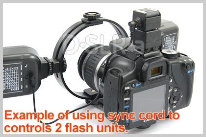

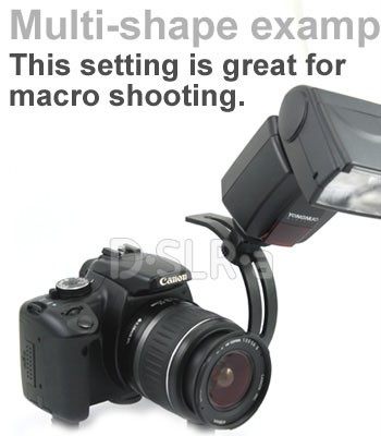

ici:
Câble P-TTL
Les cables pour flash E3F_show
et exemples de support
Les cables pour flash 290931296_o
Les cables pour flash 292810772_o
