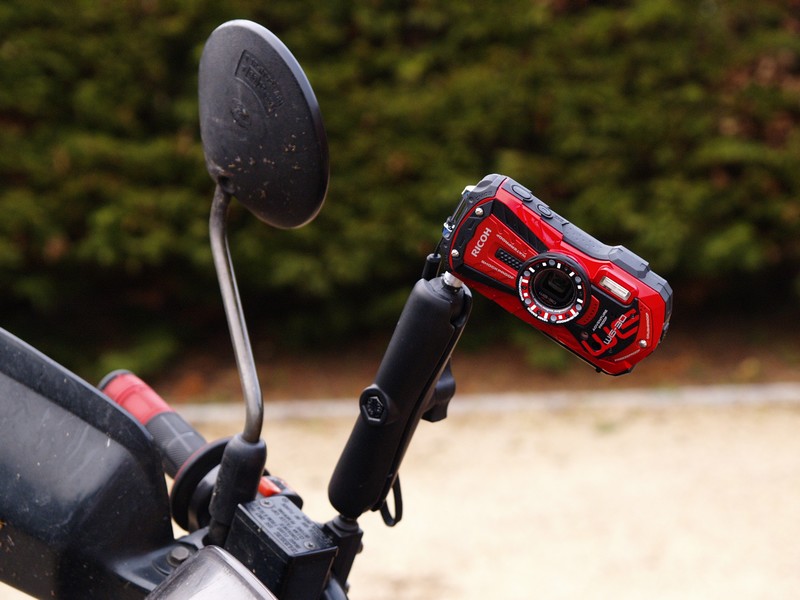

Petit essai sans prétention vendredi soir, lors d'une petite balade moto, sans trépied, avec la fixation du WG30 sur la moto en guise de trépied.
Pixel-shift sur nos Pentax _3202387_tn
Mais le K1 pèse bien plus lourd et il y a beaucoup de photos "flou de bougé".
Je referais des essais avec mon Manfrotto 055 prob, mais sur les rares photos nettes que j'ai pu "sauver", on peu quand même bien distinguer l'effet du pixel-shift.
Compte rendu sur cette page:
http://techniquephoto.vieuxmotard.fr/Pentax_K1/pixel_shift_debut_de_reponse.html
avec les photos jpg issues du K1 en cliquant sur les photo en 900x600.
