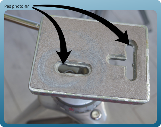

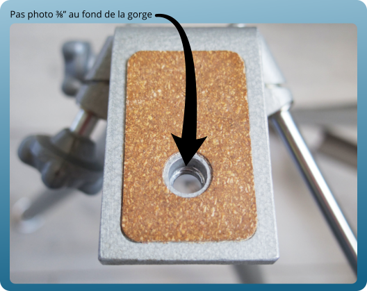

| Je possède deux vieux mais robustes trépieds équipés chacun d'une tête 2D, je n'utilise presque pas ces trépieds pour une raison simple: il leur manque un plateau rapide pour y fixer un apn. Voici la semelle de la tête Gitzo: ![Plateau rapide Tete_gitzo](https://2img.net/h/hlaville.free.fr/MMP/tetepaschere/tete_gitzo.png) Voici la semelle de la tête Linhof, c'est une tête vidéo: ![Plateau rapide Tete_linhof](https://2img.net/h/hlaville.free.fr/MMP/tetepaschere/tete_linhof.png) Actuellement quand je veux utiliser un de ces trépieds, j'utilise un de ces accessoires: ![Plateau rapide Visphoto](https://2img.net/h/hlaville.free.fr/MMP/tetepaschere/visphoto.png) Ce n'est pas facile car il faut visser l'apn sur la semelle de sorte qu'il ne bouge pas tout en maintenant l'axe optique dans l'axe de la tête. Je souhaite donc acheter en double un plateau rapide pour en fixer un sur chaque trépied, ma question est: les plateaux rapides du commerce sont-ils utilisables sur ces vieilles têtes "mal fichues" (pas 3/8" au fond d'une gorge ou décentré par rapport à l'axe optique)? Si quelqu'un a une expérience de ce sujet, merci de me conseiller ![Smile](https://2img.net/i/fa/i/smiles/icon_smile.gif) Edit: Corrigé les liens car Photobucket SUCKS!!!

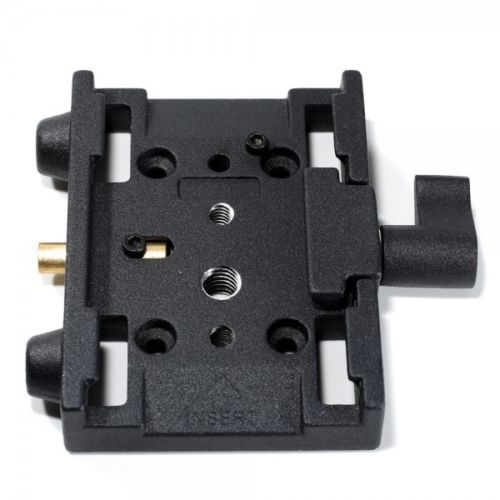

| J'envisage d'acheter soit: * un Manfrotto 577 (environ 60€) ![Plateau rapide Manfrotto577](https://2img.net/h/hlaville.free.fr/MMP/tetepaschere/manfrotto577.jpg) * une imitation de Manfrotto 577 (environ 10€ ![Shocked](https://2img.net/i/fa/i/smiles/icon_eek.gif) ) ![Plateau rapide Plateaurapide](https://2img.net/h/hlaville.free.fr/MMP/tetepaschere/plateaurapide.jpg) Le prix des imitations me paraît trop léger pour être honnête, ceci dit l'original comme la copie est en aluminium, ce n'est pas le métal le plus robuste. Edit: liens photos corrigés car Photobucket c'est de la m€rd€

| Je pense qu'il n'y a pas de problème. Les trous de fixation sont dans l'axe optique, ainsi que ceux sur les têtes de tes pieds. Pas de problème pour ça. À première vue sur la tête Linhof, tu as un trou en forme de T et c'est la base du T qui doit être dans l'axe optique. ![Plateau rapide 17041810190417005514988886](https://nsm07.casimages.com/img/2017/04/18//17041810190417005514988886.png) Il n'y a pas de pas de vis ici, mais ce n'est pas grave, tu fixes avec une vis. Si la vis ne passe pas, alors tu mets un coup de forêt au diamètre de la vis. ![Plateau rapide 17041810040117005514988873](https://nsm07.casimages.com/img/2017/04/18//17041810040117005514988873.jpg) Tu risques d'avoir le problème du plateau qui tourne sur la tête sous le poids du boitier. Si tu laisses les plateaux à demeure sur le pied, tu recouvres la tête avec un bon scotch double face sous le plateau. Une fois bien vissé ça ne devrai plus tourner. Les imitations Manfrotto (certainement chinoise) à 10€ sont à tester. Elles en valent peut être la peine. L'aluminium est très solide, mais il y a différentes qualités. |

| Je pense effectivement laisser les plateaux à demeure donc faire en sorte d'éliminer la possibilité de plateau qui tourne sur la tête. J'utiliserai des vis si besoin. C'est clair que les caractéristiques mécaniques entre certaines nuances d'aluminium sont très différentes, malheureusement les fabricants d'articles manufacturés ne fournissent pas les certificats de contrôle qualité des matériaux qu'ils utilisent. Merci pour tes conseils ![Smile](https://2img.net/i/fa/i/smiles/icon_smile.gif) |

| J'ai le plateau Manfrotto sur ma rotule pendulaire et c'est vraiment du costaud, le K3 grippé +150-500 sont dessus presque à demeure depuis 3 ans environ et pas un poil de jeu ni de frayeur.
Tester du pas cher ça peut être risqué et coûter finalement plus que l'écart entre les 2 plateaux. |

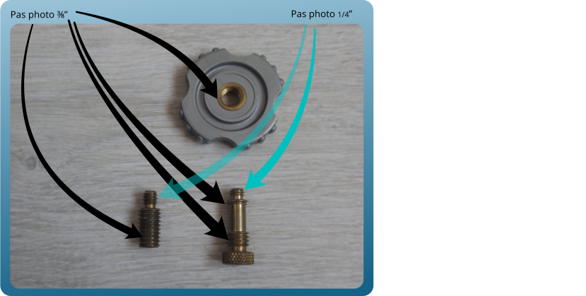

| J'ai finalement acheté les plateaux chinois "bon marché", la qualité de ces articles est tout à fait correcte. Quelques perçages et vissages plus tard, les voici en place: ![Plateau rapide Trepieds](https://2img.net/h/hlaville.free.fr/MMP/tetepaschere/trepieds.png) Une sécurité empêche le plateau de sortir de son logement, c'est sécurisant. J'ai ôté sur chaque exemplaire la vis 3/8" et l'ergot "spécial vidéo" qui ne me servent pas. Je raccourcirai peut-être la semelle (partie mâle qui coulisse dans le plateau) à la scie à métaux si nécessaire. Voici le K-1 équipé du DA* 300mm F4 sur le trépied: ![Plateau rapide 1trepied](https://2img.net/h/hlaville.free.fr/MMP/tetepaschere/1trepied.png) Rien ne bouge, c'est du costaud ![Smile](https://2img.net/i/fa/i/smiles/icon_smile.gif) Edit: Photos réuploadées car Photobucket=m3rd3
