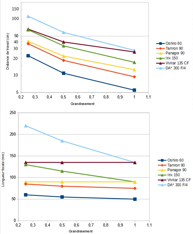

Distance de travail à 1:4:Référence | Focale à l'infini (mm) | Focale à 1:4 (mm)** | Distance de travail (cm) | Oshiro (Venus) | 60 | 60 | 22.5 | Tamron SP Di | 90 | 85 | 36.75 | Panagor | 90 | 90 | 40.5 | Irix 150mm | 150 | 130 | 65 | Vivitar 135mm F/2.8 close focusing | 135 | 135 | 66.8 | Sigma 180mm F/3.5 | 180 | 160 | 72.5 | Vivitar 90-180mm F/4.5 @180mm | 180 | ? | 81 | Pentax DA* 300mm F/4 | 300 | 220 | 113 | ** Focale calculée à l'aide de la formule ci-dessous F = longueur focale (mm) D = distance de mise au point = distance entre le sujet et le capteur R = grandissement (ex: 0,25 pour 1:4, 1 pour 1:1)
Un graphique est plus parlant:  On voit que : - le 300mm, avec des bonnettes, rejoint le Vivitar 135mm dont la focale ne varie pas, mais garde une distance de travail plus grande que ce dernier, - l'Irix 150mm rejoint le Panagor 90mm pour la focale mais garde une distance de travail plus grande que ce dernier, - le Sigma 180mm F3.5 est proche du Vivitar 135mm pour ce qui est de la distance de travail: elle est légèrement plus grande à 1:4, du même ordre à 1:2 et légèrement plus faible à 1:1, il offre moins de distance de travail qu'un 200mm Pentax A ou FA mais est moins cher que ces derniers. Le Vivitar 135mm Close Focusing semble être un bon compromis mais il reste moins pratique à 1:1 à cause des bagues-allonge, et il est en monture K donc avec un minimum d'automatismes.
