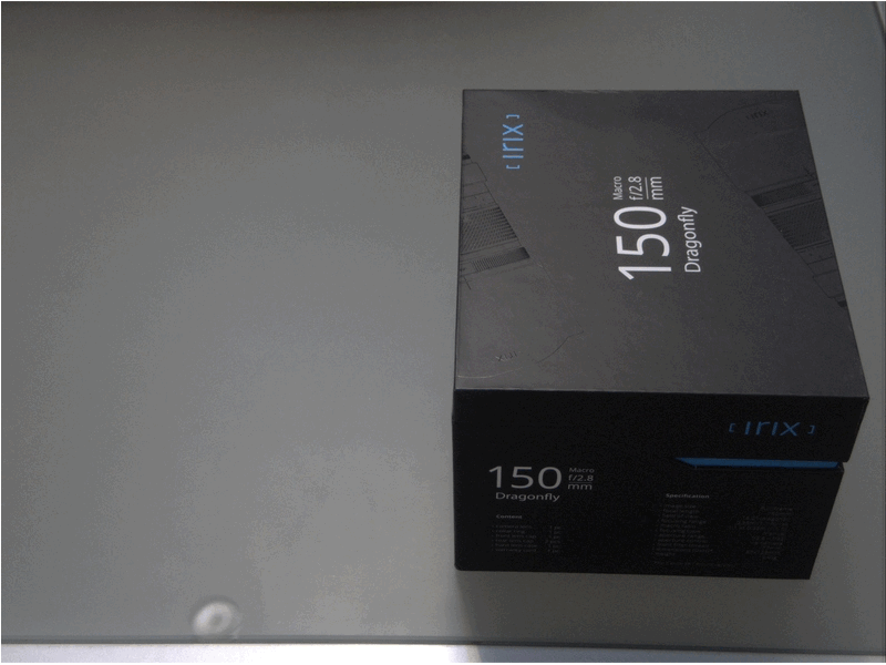

| Aujourd'hui j'ai reçu le précieux 150mm macro.  Déballage:  La coque souple de protection est une bonne idée. L'objectif respire la robustesse, comme la fameuse coque et les accessoires (collier, bouchon avant et 2 bouchons arrière). Voici mes premières impressions: Le poids de l'objectif est très supportable, la bague de mise au point est douce sans être trop fluide. Un système de blocage progressif est disponible, il permet de verrouiller la mise au point. Le filetage du porte filtre est au diamètre de 77mm, ça paraît superflu vu que le diamètre de la lentille frontale est bien inférieur à cette valeur. Sans le pare-soleil, l'objectif est compact. Je pense ne jamais utiliser le pare-soleil en macro, il est trop long à mon goût. Au pire j'achèterai un de ces pare-soleil souples et repliables, ils ont 3 longueurs possibles. Les lames du diaphragme forment une ouverture plutôt ronde (ici à F/5.6):

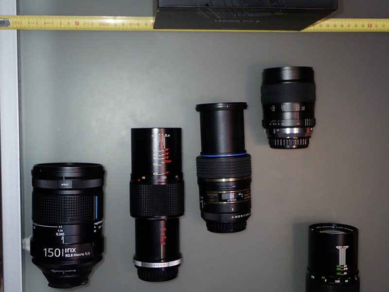

J'ai acheté cet objectif en partie pour sa distance de travail. A 1:1 elle est d'environ 17,2cm ce qui est bien mieux qu'un 90mm. Sur les deux photos suivantes, on voit la distance de travail à 1:1 de différents objectifs: dans l'ordre Irix 150mm macro, Panagor 90mm macro, Tamron 90mm macro modèle 272E, Oshiro-Bresser 60mm macro, Vivitar 135mm close focusing+bagues allonge   Le Vivitar 135mm avec ses bagues-allonge est le gagnant de cette confrontation mais n'est pas vraiment pratique à utiliser. A 1:2 la différence de distance de travail entre l'Irix et le Vivitar est moins évidente:  Pour finir, voici la différence d'encombrement entre l'Irix et le Pentax DA* 300mm F/4:  |
