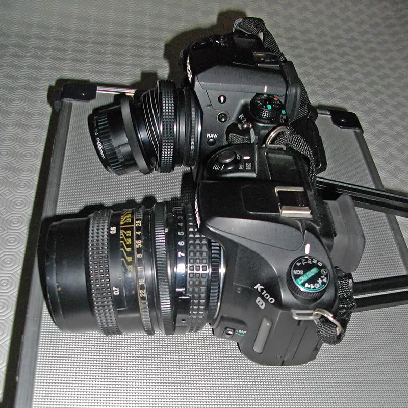

Tout d'abord, voici une photo pour illustrer la différence de degré de bascule qui existe entre le système "type Hartblei" et le système "Zörk":
Zörk Multi Focus System (MFS) IMGP0055b
Le "type Hartblei" utilise un objectif en monture Pentacon six et est capable de 8° de bascule maxi, le système "Zörk" est capable de 20 à 30° de bascule maxi.
La bascule maxi du MFS est plus importante à la mise au point minimale qu'a la mise au point maximale:

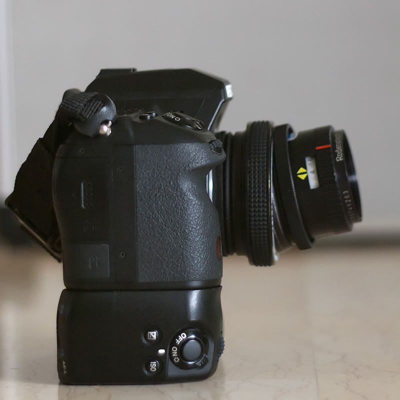

Voici trois photos (prises au 80mm à f/4) qui illustrent les possibilités de bascule de ce kit, en application de la loi de Carpentier-Scheimpflug (décrite par le premier en 1901, puis par le second en 1904, voir http://en.wikipedia.org/wiki/Scheimpflug_principle):
Ici nous avons une mise au point classique, objectif non basculé:
Zörk Multi Focus System (MFS) _IGP0588

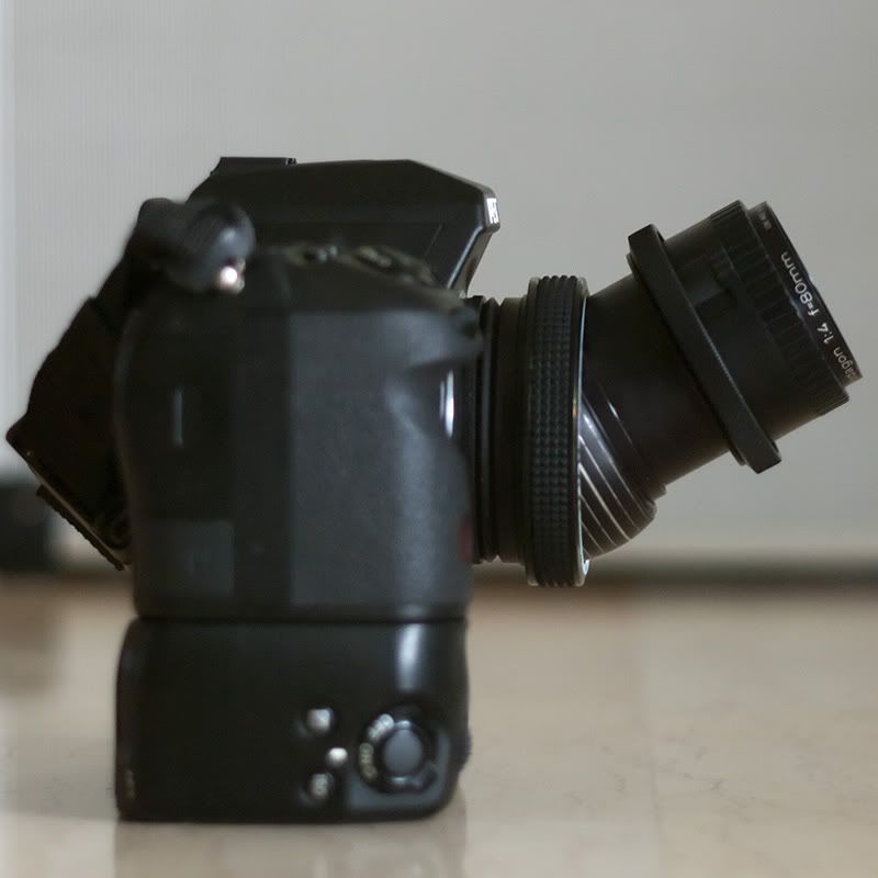

Ensuite l'objectif est basculé vers le haut de façon à ce que la zone de profondeur de champ soit approximativement verticale:
Zörk Multi Focus System (MFS) _IGP0590
Enfin j'ai basculé (trop, en fait) l'objectif vers le bas pour que la profondeur de champ soit approximativement horizontale:
Zörk Multi Focus System (MFS) _IGP0591

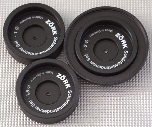

J'ai également un kit de pseudo-sténopés (pinhole set) composé de 3 disques percés au laser d'un trou d'un diamètre respectif de 1mm, 1,5mm et 2mm. Une bague spéciale permet de fixer un disque devant un objectif dont le filetage frontal est de 40mm x 0,5 (un Rodagon 80mm par exemple).
Zörk Multi Focus System (MFS) _IGP0643
Avec cet accessoire la profondeur de champ est augmentée comme si le diaphragme était très fermé: Un objectif de 80mm de focale doté d'un "pinhole" de 2mm de diamètre est fermé à 80/2=f/40.
